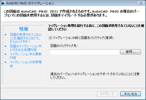

    図面のマイグレーション ウィザードが開始されます。
  4. 図面ファイルが閉じられていることを確認します。
  5. 図面マイグレーションの開始ページで、まだ選択されていなければ[マイグレーションの前に図面をバックアップ(推奨)]にチェックマークを入れます。
    注:
    AutoCAD P&ID 2011 で追加作業が必要になった場合に備えて、図面をバックアップすることをお勧めします。
  6. [参照]をクリックしてバックアップ ファイルを保存する場所を指定します。

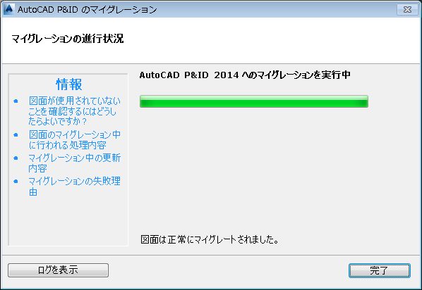

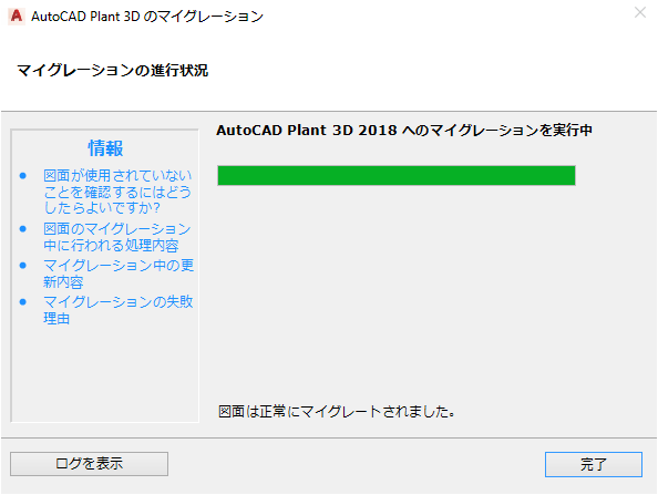

  7. [マイグレート]をクリックします。図面マイグレーションの進行状況ページに、マイグレーションの進行状況が表示されます。
  8. マイグレート作業が終わり、図面が AutoCAD P&ID 2015 プロジェクトで開かれます。
