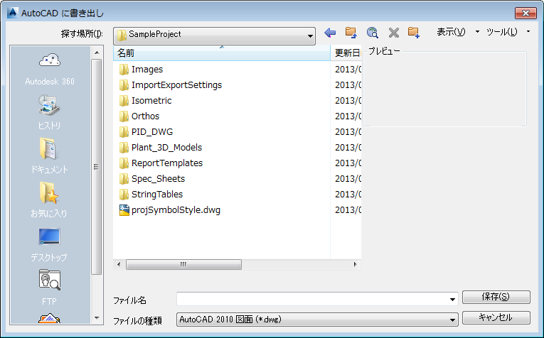

P&ID 図面を AutoCAD 図面ファイル形式に書き出します。
書き出す図面を保存するフォルダを指定します。
新しい図面ファイルの名前を指定します。
書き出す図面のファイル形式を設定します。次のオプションがあります。
書き出した図面を表示したり、編集するには、AutoCAD 2007 または AutoCAD LT 2007 以降を使用します。
書き出した図面を表示したり、編集するには、AutoCAD 2010 を使用します。
書き出し処理中に使用されるファイル名、フォルダ、および出力形式設定を保存します。
