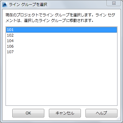

上図では、ライン番号 101 と未割り当て(?)のラインが選択されています。
slregoup を使用して、未割り当てのラインを既存のライン番号(ライン グループ タグ値)に設定することができます。
選択した未割り当てのライン番号は現在ライン グループ 101 にあり、既定のライン セグメント タグを部分的に設定します。

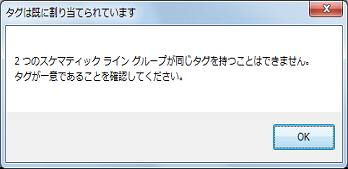

注: AutoCAD Plant 3D Extension 2 の slregroup の導入により、同じタグを割り当てても、配管が既存のグループに自動的に追加されることはなくなりました。代わりに、[タグは既に割り当てられています]ダイアログ ボックスが表示され、タグの割り当てはキャンセルされます。
ライン グループ タグ管理
タグはグループを識別するため、2 つの異なるスケマティック ライン グループが同じタグを有することはできません。これにより、ライン セグメントに既存のライン番号が割り当てられるのを防ぐことができます。
既存のタグの割り当て操作が中止できない場合は、疑問符(?)がタグに一時的に追加されます。後で assigntag コマンドまたは[データ マネージャ]を使用して、これを解決することができます。
