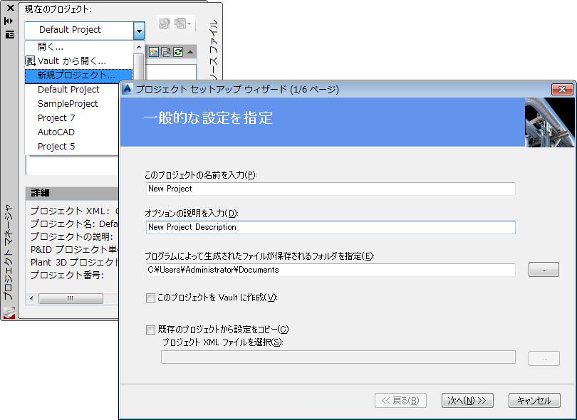

プログラムの初回起動時には、既定のプロジェクトが現在のプロジェクトとして設定されます。要件に応じて、このプロジェクトを変更するか、新しいプロジェクトを作成できます。
既定のプロジェクトと作成する新しいプロジェクトのどちらにも、パス、図面、データ マネージャ設定などの標準設定項目が含まれます。これらの既定の設定は、プロジェクト サイクル全体にわたり、概ねほとんどのタスクに対して適切に使用していただけます。ただし、これらの設定は、組織やクライアントのニーズに合わせて設定を変更することができます。作図環境の設定は、[プロジェクト セットアップ]ダイアログ ボックスから行います。
通常、CAD マネージャがプロジェクト テンプレートを設定します。テンプレートとは、会社の標準スペックを満たした構成内容を持つ既成のプロジェクトを指します。CAD マネージャは別のプロジェクトをテンプレートとして指定し、新しいプロジェクトの名前と場所を設定できます。新しいプロジェクトには、テンプレートとして使用されたプロジェクトから設定が継承されますが、この設定は現在の要件を満たすように変更できます。
