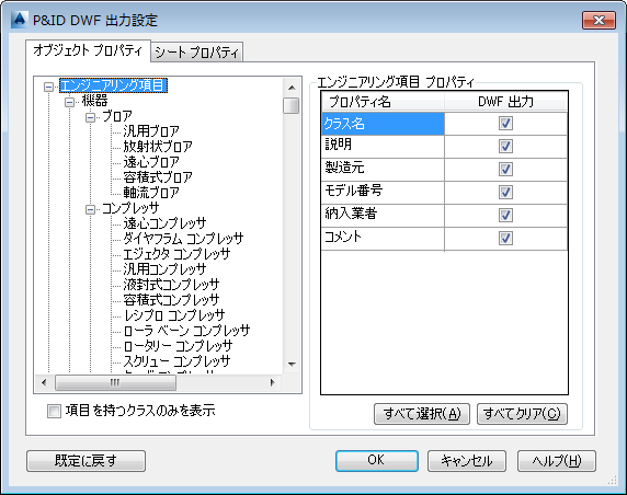

- コマンド プロンプトに対して、dwfoutputsettings (P&ID の場合)または dwfoutputsettings3d (Plant 3D の場合)と入力します。

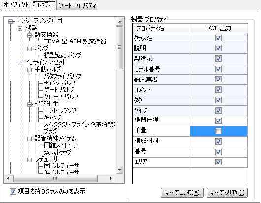

- [P&ID DWF 出力設定]ダイアログ ボックスの[オブジェクト プロパティ]タブで、[項目を持つクラスのみを表示]チェック ボックスをオンにします。
ツリー表示に、現在のプロジェクトで使用されている Plant オブジェクトが表示されます。
- ツリー表示で、コンポーネント(例: 機器)をクリックします。[プロパティ]ペインの[DWF 出力]列で、パブリッシュしたくないプロパティ(例: 重量)はチェック ボックスをオフにします。
