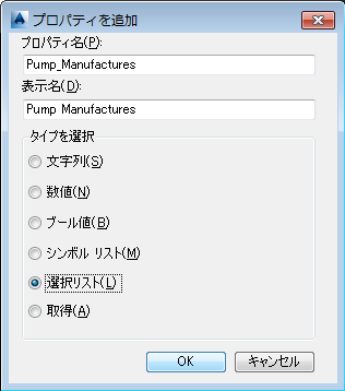

  3. [クラス設定]ペインで、[プロパティ]の[追加]をクリックします。
  4. [プロパティを追加]ダイアログ ボックスで、次の操作を行います。
    • [タイプ]で、[選択リスト]をクリックします。
    • [プロパティ名]に、新しいプロパティの名前を入力します(例: Pump_Manufacturers)。この名前にスペースを含めることはできません。
    • [表示名]に、データ マネージャまたは[プロパティ]パレットに表示する新しいプロパティの名前を入力します(例: ポンプ製造元)。
  5. [OK]をクリックします。

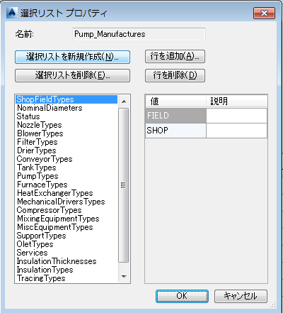

  6. [選択リスト プロパティ]ダイアログ ボックスで、[選択リストを新規作成]をクリックし、
  7. [選択リストを追加]ダイアログ ボックスを開きます。新しい選択リストの名前を入力します(例: 製造元)。[OK]をクリックします。
  8. [選択リスト プロパティ]ダイアログ ボックスで、[行を追加]をクリックし、[行を追加]ダイアログボックスを開きます。
  9. [値]に、選択リストを構成する新しい値を入力します(例: Goulds)。必要に応じて値の説明も入力します。
  10. 選択リストが完成するまで、行を追加します。
  11. [OK]をクリックします。
