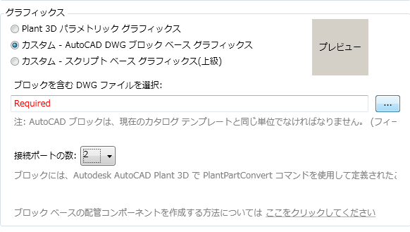

カタログ テンプレートに、コンポーネント グラフィックスを指定します。パラメトリック ベースおよびブロック ベースのグラフィックスがサポートされています。

パラメトリック形状や、ブロック ベースのグラフィックスを指定できます。ジオメトリ タイプの詳細については、『スペックおよびカタログ ガイド』の「カタログの配管コンポーネントを変更する」を参照してください。カスタム パラメトリック(スクリプト ベースの)ジオメトリを指定することもできます。

コンポーネントでブロック ベースのジオメトリを使用する場合は、そのパーツ ファミリのブロックを含む DWG を選択します。各サイズのブロック名は、Excel で指定します。
