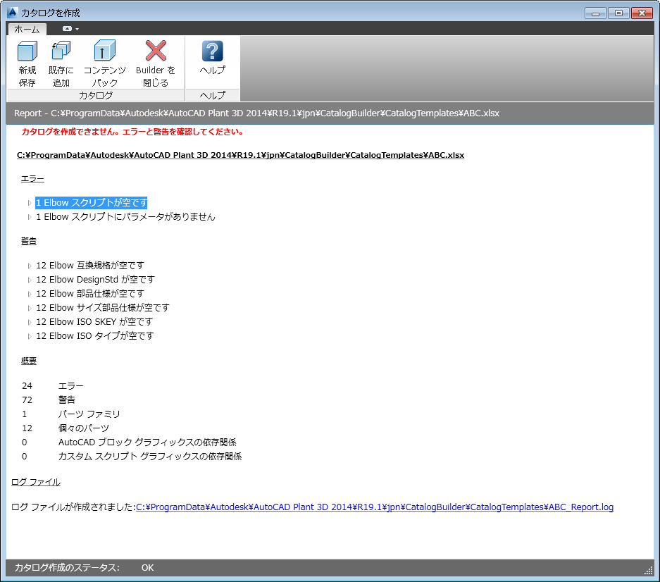

[カタログを作成]ダイアログ ボックス
カタログ Excel ファイルを検証し、PCAT カタログ ファイルを作成します。コンテンツ パックを作成したり、既存のカタログにコンポーネントを追加することもできます。
カタログを作成できない場合、エラーと警告がリストされ、ログ ファイルに記録されます。
[カタログ]リボン
[新規保存]
[既存に追加]
コンポーネントを既存の PCAT カタログに追加します。
[コンテンツ パック]
コンテンツ パックを作成します。AutoCAD Plant 3D コンテンツ パックで入手できるコンテンツ パックと同様、コンテンツ パックを作成して共有することができます。
[レポート]
エラーと警告
Excel ファイルの検証後にエラーと警告が表示されます。
