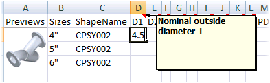

最初の列のコメント(赤い三角)を使用して、寸法の説明を取得できます。プレビュー イメージも使用できるため、各寸法を示す大きなプレビュー イメージを表示できます。
注: 大きなプレビュー イメージは、常に使用できるわけではありません。プロパティまたは寸法に関する情報が必要な場合は、類似のコンポーネントを含むカタログをスペック エディタにロードして、サンプル データを確認できます。

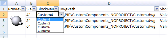

ブロック ベースのコンポーネントの場合、リストからブロック名を選択できます。リストは、DwgPath 図面で使用可能なブロック名に一致し、XLS ファイルの作成後は修正できません。
