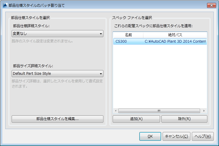

[部品詳細スタイルのバッチ割り当て]ダイアログ ボックス
部品仕様の計算式を、バッチ プロセス内の多数のスペックに適用します。
オプション
注: LDS ファイルをこのダイアログの最初の 2 つのドロップダウン リストに表示するためには、共有コンテンツ フォルダの LDStyles に保存する必要があります。既定の場所は、C:\AutoCAD Plant 3D 2015 Content\¥LDStyles です。
部品仕様詳細スタイル
他のスペックにバッチ割り当て可能な、部品仕様ファミリー スタイルの一覧が表示されます。
部品サイズ詳細スタイル
他のスペックにバッチ割り当て可能な、部品仕様サイズ スタイルの一覧を表示します。
部品詳細スタイルを編集
[部品詳細スタイルを編集]ダイアログ ボックスを開きます。このダイアログ ボックスでは、部品詳細の計算式を指定できます。
これらの配管スペックに部品仕様スタイルを適用
各スペックの行を追加できる表を表示します。部品仕様を適用するスペックを選択するには、[追加]ボタンを使用します。
追加
Windows の[開く]ダイアログ ボックスを開きます。目的のスペックを参照して[OK]をクリックします。
削除
選択したスペックを表から削除します。
