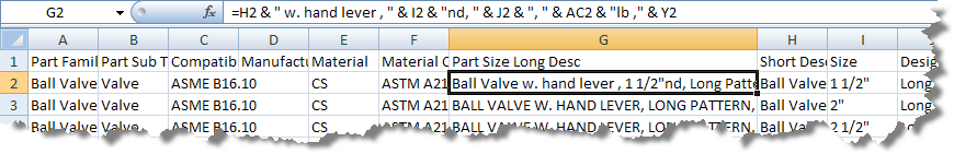

Excel の数式を使用してスペック パーツの説明を変更するには
  1. スペックから書き出されたスプレッドシート(例: C:\AutoCAD Plant 3D 2015 Content\¥CS300.xlsx)を開きます。
  2. [スペック データ]シート見出しをクリックし、アクティブなワークシートにします。
  3. [パーツ サイズの部品詳細]列の見出しを右クリックします。[セルの書式設定]をクリックします。
  4. [セルの書式設定]ダイアログ ボックスで、[標準]をクリックします。
    セル タイプが[文字列]の場合、数式を作成できません。
  5. [OK]をクリックします。
  6. 修正するセル(例: F2)をクリックし、ハイライト表示します。
  7. 数式バーに、数式を入力します。例:
    =G2 & " w. hand lever , " & H2 & "nd, " & I2 & ", " & AB2 & "lb ," & X2
  8. セルを右クリックします。[コピー]をクリックします。
  9. その他のセルに数式を貼り付けます。
  10. Excel スプレッドシートを保存し、Excel を終了します。
