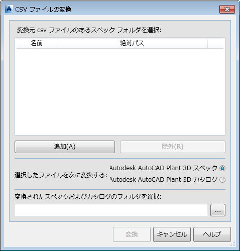

  1. [ファイル]メニューで、[変換][CSV ファイル]をクリックします。
  2. [CSV ファイルの変換]ダイアログ ボックスで、[追加]をクリックします。
  3. [フォルダを参照]ダイアログ ボックスで、変換する CSV ファイルが含まれるフォルダをナビゲートします。[OK]をクリックします。
  4. [CSV ファイルの変換]ダイアログ ボックスで、次の操作を行います。
    • CSV ファイルに含まれるデータに応じて、[選択したファイルを次に変換する:]の横の[AutoCAD Plant 3D スペック]または[AutoCAD Plant 3D カタログ]をクリックします。
    • [変換されたスペックおよびカタログのフォルダを選択]で[...]ボタンをクリックし、変換したファイルを保存するフォルダを参照します。[OK]をクリックします。
    • [変換]をクリックします。ダイアログ ボックスに変換の進行状況が表示されます。
