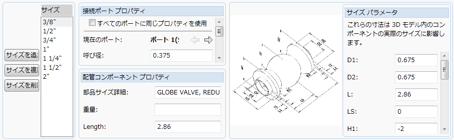

カタログ エディタ: [サイズ]タブ
コンポーネント サイズ プロパティを設定します。
サイズ
コンポーネントのサイズを表示します。
サイズを追加
新しいサイズをリストに追加します。新しいサイズは、サイズ リストに未定義として表示されます。追加後に呼び径を指定して、サイズを設定できます。
サイズを複製
[サイズ]リストで選択されているサイズのプロパティと寸法をコピーします。新しいサイズは、一意の呼び径を割り当てるまで、未定義として表示されます。
接続ポート プロパティ
パーツの配管や配管コンポーネントへの接続方法を定義する値を設定します。
配管コンポーネント プロパティ
特定のサイズに一意のプロパティを設定します。
サイズ パラメータ
コンポーネントの寸法を表示します。これらの値は、ポート プロパティに自動的にリンクされません。
パラメータ値に関する重要な情報を表示するには、サイズ ボックスにマウスを合わせます。一部のパラメータでは、ゼロなどの特殊な値を入力して、既定値を指定したり、カラーを表示するためのフラグを指定できます。
