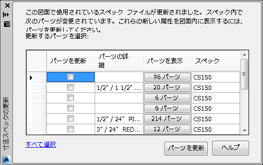

寸法スペックの更新
図面内で使用中のスペック ファイルの寸法に変更が加えられているかどうかをチェックします。
パーツを更新
オンにすると、図面内のパーツの寸法が更新されます。
パーツを更新
選択したパーツの寸法を更新します。
