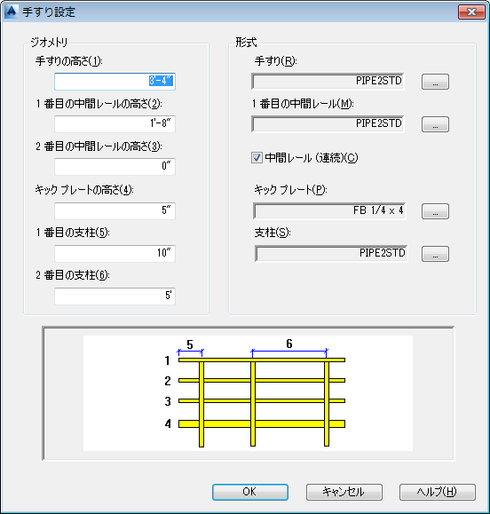

手すりを作成するための既定の設定を指定します。
手すりのジオメトリ設定を設定します。括弧内に示されている数値は、プレビュー イメージ内に表示されているジオメトリに対応しています。
手すりの高さを指定します。
1 番目の中間手すりの高さを指定します。
2 番目の中間手すりの高さを指定します。
キック プレートの高さを指定します。
手すりの端点からの 1 番目の支柱と最後の支柱の距離を指定します。
手すりの支柱間の最大距離を指定します。手すりの長さを長くする場合、支柱間の距離はこの値よりも大きくなるまで増加します。この距離が値よりも大きくなると、別の支柱が追加され、すべての支柱が等間隔になるように再配置されます。
手すり、キック プレート、および支柱の形式設定を設定します。
[手すりの形式を選択]ダイアログ ボックスで定義した手すりの形式オプション(材料規格、タイプ、サイズなど)を指定します。
[中間レールの形式を選択]ダイアログ ボックスで定義した中間レールの形式オプション(材料規格、タイプ、サイズなど)を指定します。
[キック プレートの形式を選択]ダイアログ ボックスで定義したキック プレートの形式オプション(材料規格、タイプ、サイズなど)を指定します。
[支柱の形式を選択]ダイアログ ボックスで定義した支柱の形式オプション(材料規格、タイプ、サイズなど)を指定します。
