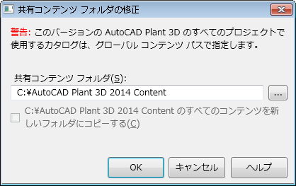

[共有コンテンツ フォルダを修正]ダイアログ ボックス
カタログ ファイル フォルダを設定し、必要に応じて旧バージョンから AutoCAD Plant 3D にマイグレートします。
共有コンテンツ フォルダ
使用する新しいカタログ フォルダを指定します。
すべてのコンテンツをコピー
オンにすると、コンテンツが現在のフォルダから migrated content サブフォルダにマイグレートされます。これには少し時間かかかる場合があります。
注:
[共有コンテンツ フォルダ]は、AutoCAD Plant 3D のインストールに適用されます。
