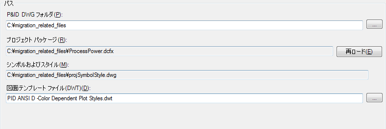

[セットアップ]のツリー表示で、[Plant 3D DWG 設定]を展開します。[パス]をクリックします。
[パス]ペインで、次のいずれかの操作を行います。
変更するフォルダのファイル パスを入力します。
フォルダとファイルを保存する場所を参照するために、各ボックスの右側にある[...]ボタンをクリックします。
