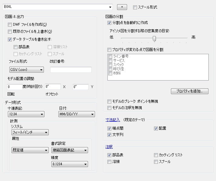

[アイソメ図作成の高度なオプション]の既定値を設定します。
加工用アイソメ図またはクイック アイソメ図を実行したときに指定する高度なオプションの既定値を設定することができます。これにより、プロジェクトの各アイソメ図の同一の高度なオプションを簡単に指定することができます。
小数点を設定します(ピリオド、カンマ、またはスペース)。
日付の表示と年の桁数を英国形式、欧州形式、または米国形式に設定します。
[フィート/インチ]単位または[メートル]単位を指定します。
属性、注釈、部品表の文字の書式設定と精度を設定します。[サイズ]と[配管長]に異なる形式を指定できます。
