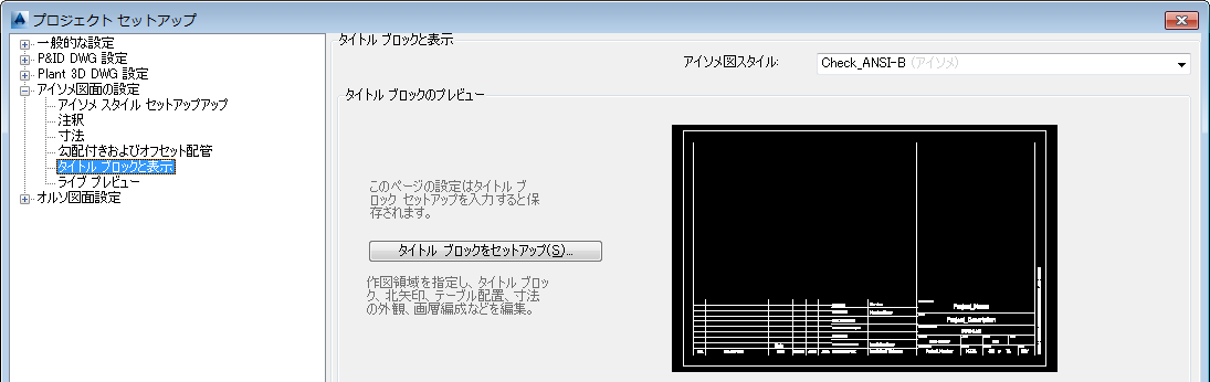

既定のタイトル ブロック テーマを設定するには
  1. [プロジェクト セットアップ]のツリー表示で、[アイソメ図面の設定]を展開します。[タイトル ブロックと表示]をクリックします。
  2. [タイトル ブロックと表示]ペインで、[アイソメ図スタイル]の横のドロップダウン リストからスタイルを選択します。
  3. [タイトル ブロックのプレビュー]領域で、[タイトル ブロックをセットアップ]をクリックします。

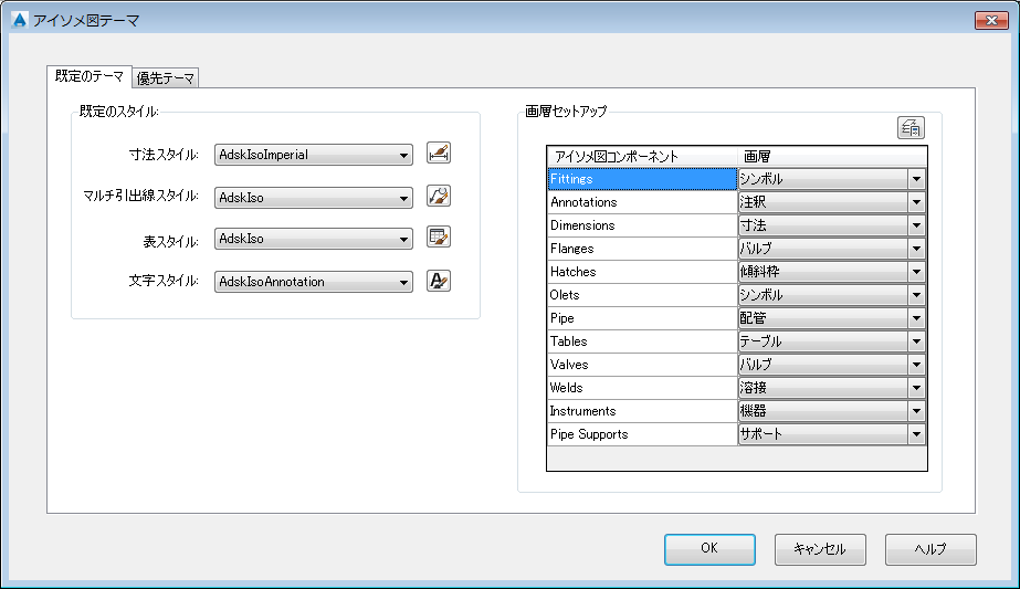

  4. リボンで、[テーマ]パネルの[アイソメ図テーマ] をクリックします。
  5. [アイソメ図テーマ]ダイアログ ボックスの[既定]タブで、次の操作を行います。
    • [寸法スタイル]の横のドロップダウン リストからスタイルを選択します。AutoCAD の[寸法スタイル管理]ボタンをクリックして、新しいスタイルを作成したり、現在のスタイルを設定したり、スタイルを修正することもできます。AutoCAD ヘルプ システムの「寸法スタイル管理」を参照してください。
    • [マルチ引出線スタイル]の横のドロップダウン リストからスタイルを選択します。AutoCAD の[マルチ引出線スタイル]ボタンをクリックして、新しいスタイルを作成したり、現在のスタイルを設定したり、スタイルを修正することもできます。AutoCAD ヘルプ システムの「マルチ引出線スタイル管理」を参照してください。
    • [表スタイル]の横のドロップダウン リストからスタイルを選択します。AutoCAD の[表スタイル]ボタンをクリックして、新しいスタイルを作成したり、現在のスタイルを設定したり、スタイルを修正することもできます。AutoCAD ヘルプ システムの「[表スタイル管理]ダイアログ ボックス」を参照してください。
    • [文字スタイル]の横のドロップダウン リストからスタイルを選択します。AutoCAD の[文字スタイル]ボタンをクリックして、新しいスタイルを作成したり、現在のスタイルを設定したり、スタイルを修正することもできます。AutoCAD ヘルプ システムの「[文字スタイル管理]ダイアログ ボックス」を参照してください。
    • [外観]領域で、[注釈]および[寸法]の[オン]または[オフ]ラジオ ボタンを選択します。[シンボル尺度]に値を入力します。
    • [画層セットアップ]領域で、アイソメ図コンポーネントそれぞれに対して、[画層]ドロップダウン リストから画層を選択します。AutoCAD の[画層プロパティ管理]ボタンをクリックして、ドロップダウン リストでの選択に使用する新しい画層を作成することもできます。AutoCAD ヘルプ システムの「画層状態と画層のプロパティを変更する」を参照してください。[OK]をクリックします。
