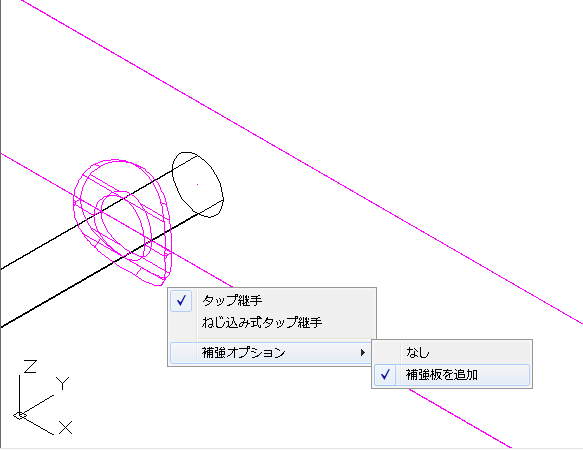

ブランチ接続を作成するときに、スタブインを指定できます。スタブインを作成した後は、補強パッドを追加できます。
スタブインに接続するとき、既定では中心線に位置合わせされます。
ルート作成中にスタブインを作成する場合は、配管の上部または下部に位置合わせすることもできます。
