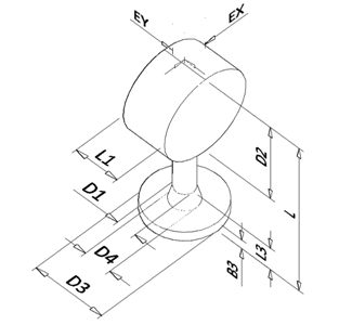

配管スペックに存在しないパーツを作成して配管に追加できます。
カスタム コンポーネントはパラメトリック ベースとブロック ベースのどちらにもできます。
カスタム コンポーネントをラインに追加した後で、プロパティをプロパティ パレットで修正することができます。寸法は、パラメトリック コンポーネントのプロパティ パレットで修正します。
