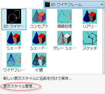

ワイヤフレーム表示でシルエットの表示/非表示を切り替えるには
  1. リボンで、[ホーム]タブ [表示]パネル [表示スタイル]ドロップダウン リスト ·[表示スタイル管理]の順にクリックします。
  2. [表示スタイル管理]パレットで、[図面内で利用可能な表示スタイル] [2D ワイヤフレーム]の順にクリックします。
  3. [輪郭線]ボックスに 0(ゼロ)または 4 と入力します(シルエットを表示または非表示にする)。
  4. [2D ワイヤフレームのオプション] [正確なシルエットを描画]リストで、[はい]または[いいえ]を選択します。
  5. コマンド プロンプトに対して、regen と入力します。
