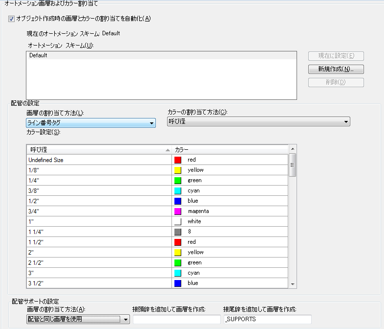

画層と色の設定([Plant 3D DWG 設定]ツリー ノード)
画層とカラーの値を配管ラインおよび関連付けられているインライン コンポーネントに割り当てるための自動スキームを指定します。
オートメーション画層およびカラー割り当て
オブジェクト作成時の画層とカラーの割り当てを自動化
オブジェクトの作成時に画層とカラーの割り当てを自動化できるかどうかを指定します。このチェック ボックスをオンにすると、このペイン内にある他のコントロールが使用可能になります。
画層の割り当て方法
指定したプロパティに画層を割り当てます。
カラーの割り当て方法
指定したプロパティにカラーを割り当てます。既定のプロパティである[ステータス]または[呼び径]のいずれかを選択するか、配管クラスの新しい選択リストをセットアップして[カラーの割り当て方法]リストに追加の項目を作成できます。
カラー設定
現在のカラー設定をリストします。各カラー設定は、必要に応じて変更できます。
現在に設定
選択したスキームを現在のスキームにします。
新規作成
[新規オートメーション スキーム]ダイアログ ボックスが開きます。新しいスキームをセットアップできます。
削除
選択したスキームを削除します。
配管サポートの設定
画層の割り当て方法
配管と同じ画層を使用 - 接頭辞または接尾辞を含む、接続されている配管と同じ画層に配管サポートを配置します。
1 つの画層上のすべてのサポート - [画層名]ボックスで指定した画層に、配管サポートが作成されます。
現在画層を使用(非管理対象) - 現在の画層に配管サポートが作成されます。この動作は、AutoCAD Plant 3D 2012 以前のバージョンと互換性があります。
