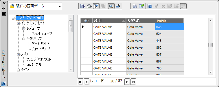

データ マネージャの左側のペイン内にあるツリー ビューには、オブジェクト ビュー、カスタマイズ ビュー、またはレポートが表示されます。右側のペイン内のデータ ビューには、選択したビューまたはレポートのプロパティが表示されます。
Plant 3D 図面を表示すると、ドロップダウン リストが表示され、次から選択できます。
エリアまたはオブジェクト タイプを選択して、ツリーの編成方法を変更できます。

データ マネージャ ツールバー
データの書き出しおよび読み込み、保留中の変更の受け入れおよび拒否、フィルタやズームなどを行うボタンがあります。
