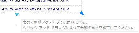

オルソ部品表を分割するには
オルソ部品表は、複数の表または図面に自動的に分割されることはありません。
- オルソ図面領域で、オルソ部品表の外枠を選択します。表のグリップが表示されます。
- オルソ部品表の下部の表分割グリップをクリックします。
- 分割位置(たとえば、グループ見出しの上部)を指定します。表を分割します。
