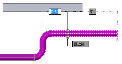

配管サポートを移動、複写します。
 コマンド入力:  planpipesupportmove
移動時またはコピー時に、ダイナミック寸法またはサポートの点をロックします。
AutoCAD の移動または複写コマンドを使用した場合、ダイナミック入力は有効化されません。
プロンプト
挿入点を指定 または [コピー(P)/サポートのポイントをロック(L)]: スナップして配管上のポイントを指定します。
点の位置を指定 または [基点(B)/方向(N)/基本コンポーネント(C)/コピー(P)/サポートのポイントをロック(L)/元に戻す(U)/終了(X)]:
[基点(B)]
配管サポートの挿入点を設定します。
[コピー(P)]
配管サポートをコピーします(移動する代わりに)。
[サポートのポイントをロック(L)]
サポートのポイントがロックされていると、サポートの高さが調節されることがあります。
有効化されている場合サポートの高さを調整する plantlockpointofsupport を切り替えます。
