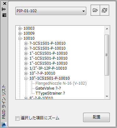

P&ID ライン リストからバルブ、継手、インライン機器を選択し、対応するマップされた Plant 3D オブジェクトをモデルに配置できます。
バルブ、継手、およびインライン機器は各ライン セグメントの下にリストされます。
P&ID オブジェクトが複数の Plant 3D オブジェクトにマップされている場合は、図面に配置するときに Plant オブジェクトを指定できます。

- [P&ID ライン リスト]ウィンドウで、次の操作を行います。
- ドロップダウン リストで、表示するラインとコンポーネントを含む P&ID 図面をクリックします。
- ツリー ビューで、[配管グループ]を展開します。項目(例: ゲート バルブ)をクリックします。
- [配置]をクリックします。

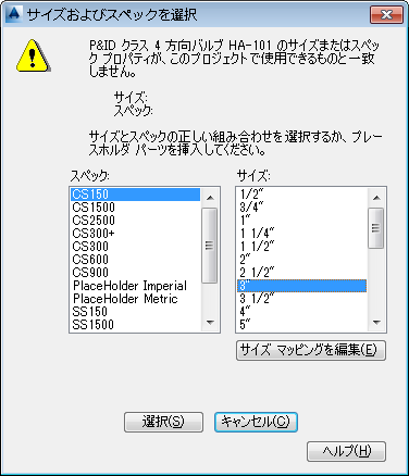

- サイズまたはスペックが一致しない場合は、[サイズおよびスペックを選択]ダイアログ ボックス、次の操作を行います。
- [スペック]で、スペック(例: CS150)をクリックします。
- [サイズ]で、サイズ(例: 4”)をクリックします。
- 選択した項目がすべての状況に対応することが確実な場合は、[選択したサイズを常に[size]で置き換え]チェック ボックスをオンにします(スペックはサイズとともに保存されません)。
- 必要なサイズが使用できない場合は、[サイズ マッピングを編集]をクリックして既定のマッピング ファイルを編集します。
- [選択]をクリックします。

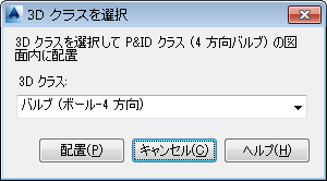

- P&ID オブジェクト クラスが単一の Plant 3D クラスにマップされている場合は、手順 6 に進みます。
- P&ID オブジェクト クラスが複数の Plant 3D クラスにマップされている場合は、[Plant 3D クラスを選択]ダイアログ ボックスの[3D クラス]リストで、Plant 3D クラスをクリックします。[配置]をクリックします。
