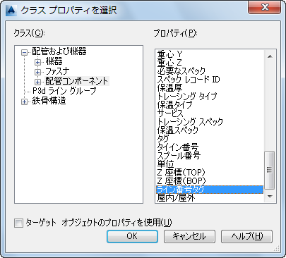

- [列を追加]をクリックします。[クラス プロパティを選択]ダイアログ ボックスが表示されます。
- クラス リストで、[パイプ配管コンポーネント]をクリックします。
- [プロパティ]リストで、[ライン番号タグ]をクリックします。
- [OK]をクリックして、[クラス プロパティを選択]ダイアログ ボックスを閉じます。

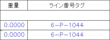

- オルソ部品表を作成するには、[部品表]をクリックし、表の位置を指定します。
- 既存の部品表を更新するには、[部品表を更新]をクリックします。
ライン番号タグが表示されます。
