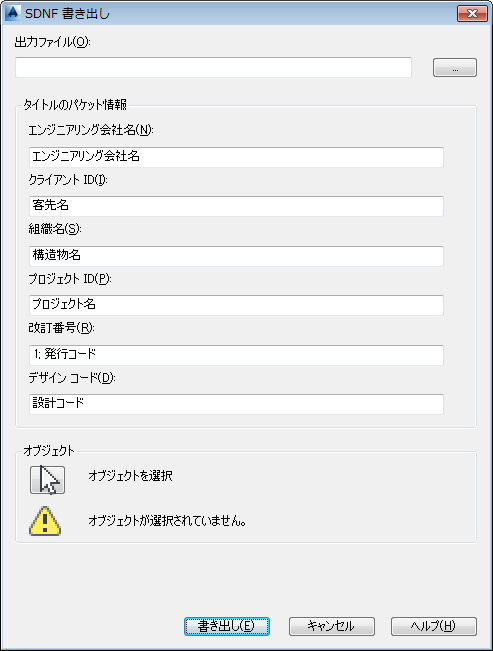

[SDNF 書き出し]ダイアログ ボックス
構造オブジェクトを SDNF(Steel Detailing Neutral Format)に書き出します。
出力ファイル
出力ファイルのパス情報を設定します。
タイトル パケット情報
タイトル パケットに含めるオプションのユーザ データを指定します。次のオプションがあります。
オブジェクト
構造オブジェクトを書き出すように設定し、書き出すオブジェクトが選択されていないことを示します。
オブジェクトを選択
構造オブジェクトを書き出すように設定します。作図領域で構造オブジェクトを選択するよう求められます。
オブジェクトが選択されていません
書き出す構造オブジェクトが選択されていない場合に表示されます。
