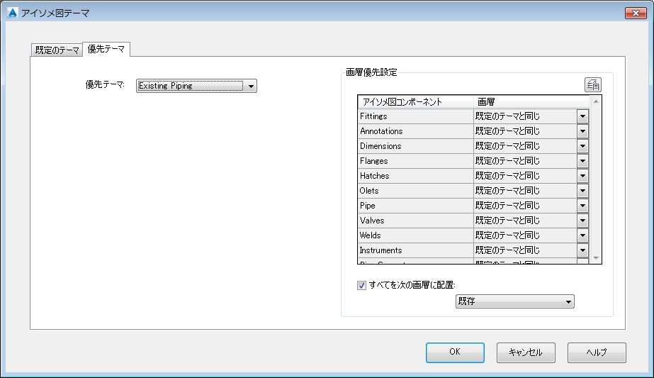

  5. [優先するテーマ]タブをクリックします。
  6. [アイソメ図テーマ]ダイアログ ボックスの[優先するテーマ]タブで、次の操作を行います。
    • [優先するテーマ]の横のドロップダウン リストから、テーマを選択します。[表示]を選択して、選択したテーマを使用します。
    • [外観]領域で、[注釈]、[寸法]、[部品表でレポート]の[表示]または[オフ]ラジオ ボタンを選択します。[シンボル尺度]に値を入力します。
    • [画層優先設定]領域で、コンポーネントそれぞれに対して、[画層]ドロップダウン リストから画層を選択します。
    • [すべてを次の画層に配置]チェック ボックスをオンまたはオフにし、ドロップダウン リストから画層を選択します。[OK]をクリックします。
