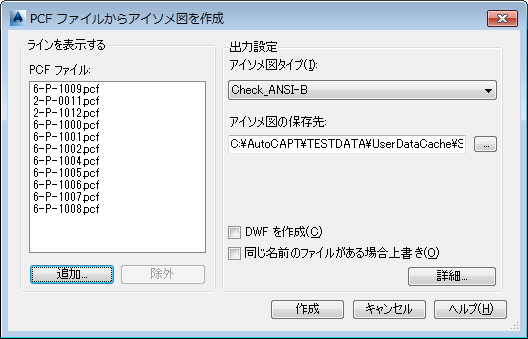

[PCF からアイソメ図を作成]ダイアログ ボックス
アドバンス アイソメ図作成オプションを指定します。
線分を表示する
PCF ファイル
読み込む PCF ファイルを指定します。
追加
1 つまたは複数の PCF ファイルをリストに追加します。
出力設定
次のアイソメ出力設定を指定します。
アイソメ図スタイル
使用するアイソメ図スタイルを指定します。アイソメ図スタイルは、[プロジェクト セットアップ]で作成したり、修正することができます。
アイソメ図の保存先
アイソメ図面を作成するフォルダを指定します。
DWF を作成
アイソメの DWF を作成するかどうかを指定します。
既存のものがある場合上書き
オンにすると、同じ名前の既存のアイソメ図面は上書きされます。オフにすると、新しいアイソメ図面の名前が変更されます。
改訂番号
タイトル ブロックに表示できる改訂番号を設定します。
詳細
[アイソメ図作成の高度なオプション]ダイアログ ボックスが表示されます。
