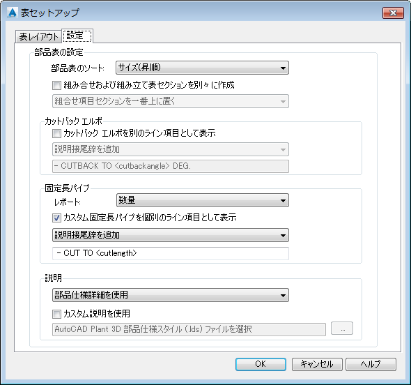

  4. リボンの[テーブル配置とセットアップ]パネルで、[テーブル セットアップ] をクリックします。
  5. [テーブル セットアップ]ダイアログ ボックスの[設定]タブで、次のように操作します。
    • [部品表のソート]領域で、ソート順を選択します。
    • [組み合わせおよび組み立て表セクションを別々に作成]をオンまたはオフにします。このチェック ボックスをオンにすると、このドロップダウン リストからもセクションの順番を選択できます。
    • [カットバック エルボを別のライン項目として表示]をオンまたはオフにします。このチェック ボックスをオンにすると、標準エルボのエルボをさらに区別するために接頭辞または接尾辞を追加できます。結果の表示をプレビューすることもできます。
    • [カスタム説明を使用]をオンまたはオフにします。このチェック ボックスをオンにした場合は、[...]ボタンをクリックして、希望の AutoCAD Plant 3D 部品仕様スタイル(.lds)ファイルを検索します。このファイルによって、部品表内のすべての説明の形式が設定されます。[OK]をクリックします。
