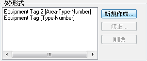

- [クラス設定]ペインの[タグ形式]で、新しいタグ形式の基になるタグ形式のタイプをクリックします(例: 機器タグ[タイプ-番号])。[新規作成]をクリックします。

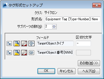

- [タグ形式セットアップ]ダイアログ ボックスの[形式名]ボックスに、新しい形式の名前を入力します(例: 機器タグ[タイプ-番号]新規)。
- [サブパーツの数]ボックスに、タグを構成するサブパーツ(プロパティ)の数(例: 3)を入力するか、目的の数字が表示されるまで上矢印または下矢印をクリックします。

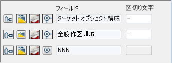

ヒント: 必要な数量のプロパティをサブパーツとして使用することができます。区切り文字は、サブパーツのフィールドに入力しないでください。区切り文字を[区切り文字]ボックス内に配置すると、区切り文字はタグ内でサブパーツの間に表示されます。たとえば N-N-N のように、同じフィールドにダッシュを入力すると、予期しない結果になる場合があります。

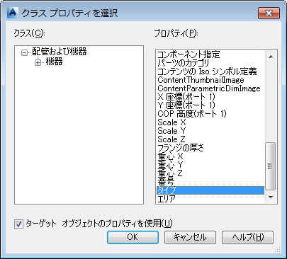

最初の行の一番左にある[クラスのプロパティを選択]アイコンをクリックします。
- [クラス プロパティを選択]ダイアログ ボックスで、次の操作を行います。
- [クラス]で、[機器]をクリックします。
- [プロパティ]の[タイプ]をクリックします。
- [ターゲット オブジェクトのプロパティを使用]チェック ボックスをオンにします。
- [OK]をクリックします。

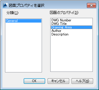

[タグ形式セットアップ]ダイアログ ボックスにある 2 行目のアイコンの中から、[図面のプロパティを選択]をクリックします。
- [図面プロパティを選択]ダイアログ ボックスで、次の操作を行います。
- [分類]の[全般]をクリックします。
- [図面のプロパティ]の[作図領域]をクリックします。
- [OK]をクリックします。

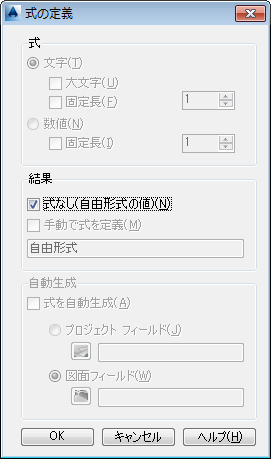

[タグ形式セットアップ]ダイアログ ボックスにある 2 行目のアイコンの中から、[式の定義] (行の一番右のアイコン)をクリックします。
- [式の定義]ダイアログ ボックスの[結果]で、[式なし(自由形式の値)]をクリックします。[OK]をクリックします。

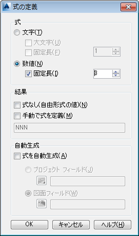

[タグ形式セットアップ]ダイアログ ボックスにある 3 行目のアイコンの中から、[式の定義]をクリックします。
- [式の定義]ダイアログ ボックスの[式]で、次の操作を行います。
- [数値]をクリックします。
- [固定長]チェック ボックスを選択します。[固定長]ボックスに、数値を入力するか、目的の数値が表示されるまで上矢印をクリックします。
注:
[式]セクションが無効になっている場合は、[結果]にある、[式なし(自由形式の値)]チェック ボックスをオフにします。次に、手順 14 で示されている指示に従います。
- [OK]をクリックします。
