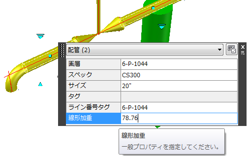

モデル内の配管の重量を設定するには
- 作図領域で、配管を選択します。
- モデル内で右クリックします。
- ショートカット メニューで、[プロパティ]をクリックします。
- [プロパティ]パレット
[Plant 3D]グループ
[線形加重]ボックスに、線形加重を入力します(例: 78.76)。
線形加重を設定した後は、(配管および構造の)重量は、長さから計算されます。
