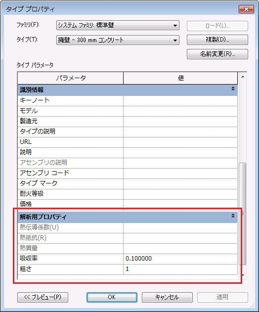

壁、床、天井、屋根、建築舗装などの特定のアセンブリ タイプは ThermalProperties クラスによって表される設定可能な断熱材プロパティを計算します。
ThermalProperties クラスには上に示す値のプロパティがあります。吸収率と粗さは変更可能ですが、熱伝導係数、熱抵抗、熱質量は読み込み専用です。これらの計算値の単位は、テーブルの下に表示されます。
