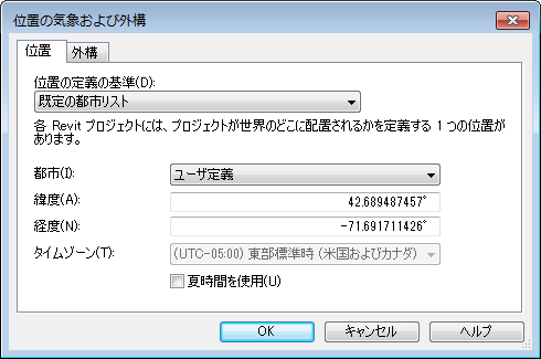

Revit プラットフォーム API では、SiteLocation クラスには緯度、経度、タイムゾーンなどの位置情報が含まれます。この情報によりプロジェクトが世界のどこにあるかを識別できます。緯度と経度を設定する場合は、次の点に注意してください。
  1. Revit は座標と既知の都市のマッチングを試み、一致するものが見つかれば、それに応じて名前を設定します。
  2. Revit は、SunAndShadowSettings.CalculateTimeZone()を使用して設定される新しい緯度や経度の値に合わせて、タイムゾーンを自動的に調整しようとします。境界に位置する場合で、計算されたタイムゾーンが正しくないときには、TimeZone プロパティを必要に応じて直接設定することができます。
図 123: プロジェクトの配置
