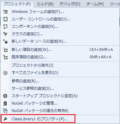

  2. [プロジェクト]メニューから、[AnalyticalSupportData_Info プロパティ]を選択します。
