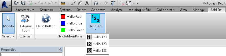

外部アプリケーション
Autodesk Revit API を使用すると、外部アプリケーションを追加することもできます。これらのアプリケーションは、Autodesk Revit の起動時とシャットダウン時に呼び出されます。図 2 にあるように、[アドイン]タブに新しいパネルを作成することができます。また、Autodesk Revit のユーザ インタフェースで発生するイベントに対応するハンドラを登録することもできます。
図 2: Revit に追加された新しいパネルとコントロール
