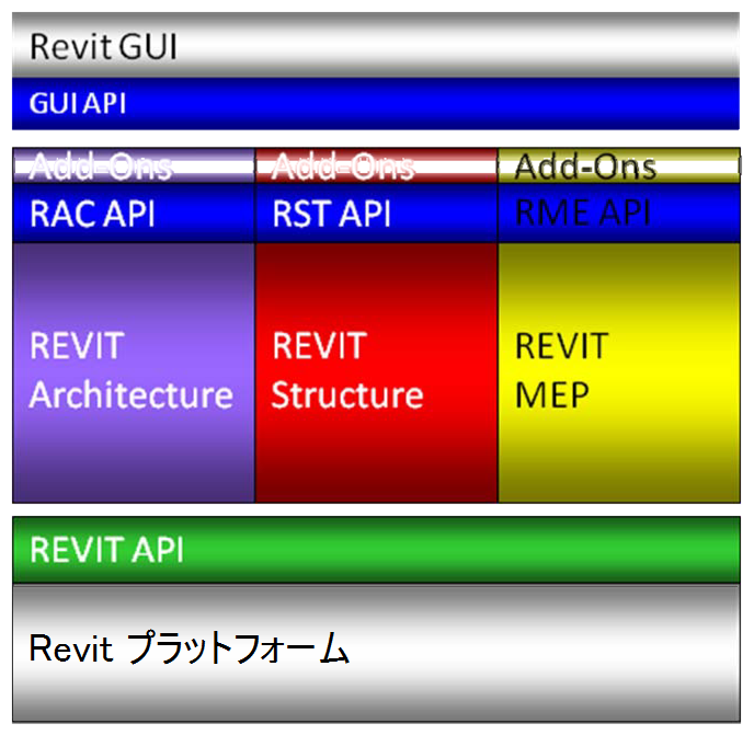

次の図のように、Revit Architecture、Revit Structure、Revit MEP はそれぞれ Architecture、Structure、MEP に固有です。
図 11: Revit、RevitAPI とアドイン
RevitAPI ベースのアドインを作成するには、アドイン DLL に特定のエントリポイント タイプを指定する必要があります。これらのエントリポイント クラスは IExternalCommand、IExternalApplication、IExternalDBApplication のいずれかのインタフェースを実装します。この方法では特定のイベントの発生時に自動的にアドインが実行され、IExternalCommand や IExternalApplication の場合は、[外部ツール]メニューボタンから手動で実行します。
