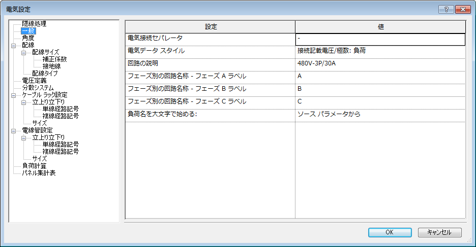

[MEP 設定]の[管理]タブにある電気設定で使用できる設定の一部は、Revit API からも使用できます。
電気設定
ElectricalSetting クラスは、継手角度、配線タイプ、電圧タイプなどのさまざまな電気設定へのアクセスを提供します。ドキュメントごとに 1 つの ElectricalSetting オブジェクトがあり、静的メソッド ElectricalSetting.GetElectricalSettings()からアクセスできます。

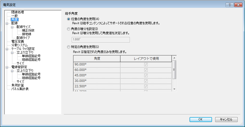

継手角度
ケーブル ラックおよび電線管の継手角度の使用の設定は、ElectricalSetting クラスの次のプロパティとメソッドから使用できます。
  • ElectricalSetting.FittingAngleUsage
  • ElectricalSetting.GetSpecificFittingAngles()
  • ElectricalSetting.GetSpecificFittingAngleStatus()
  • ElectricalSetting.SetSpecificFittingAngleStatus()
継手角度
