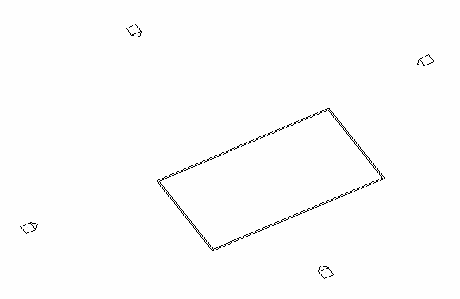

プロジェクトの配置は地理オフセットと回転を表すオブジェクトです。これは通常 ProjectLocation オブジェクトによって使用され、地理情報を取得、設定します。次の図では、ProjectLocation の地理的回転および同じ点の座標を変更後に結果を表示しています。ただし、ProjectLocation の地理オフセットの変更結果は直接確認できません。
図 125: 点の座標

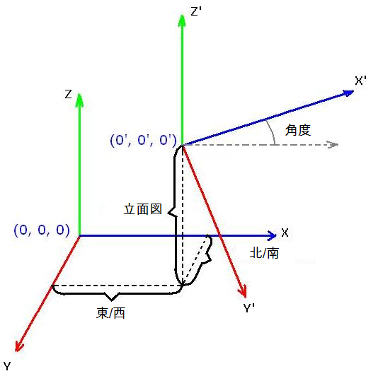

注: [西]は、位置が反時計回りに回転することを示し、[東]は位置が時計回りに回転することを示します。角度値が 180 ~ 360 度である場合は、Revit はこれを自動的に変換します。たとえば、[東]を選択して角度に 200 度を入力した場合、Revit はこれを 西 160 度に変換します。
図 126: 地理オフセットおよび回転スケッチ マップ

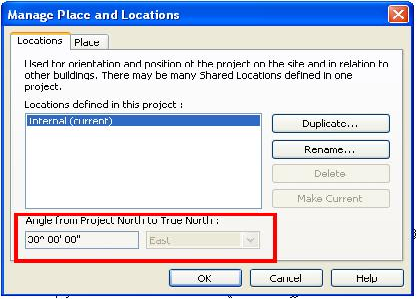

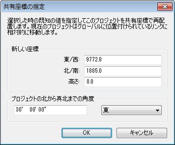

注: アクティブなプロジェクトの位置は一度に 1 つのみです。ProjectLocation 地理オフセットおよび回転を変更した後の結果を確認するには、平面図の[プロパティ]ペインで[方向]プロパティを[プロジェクトの北]から[真北の角度]に変更します。
図形 128: プロジェクトが[プロジェクトの北]から[真北の角度]に 30 度回転
図 129: プロジェクトの位置情報
