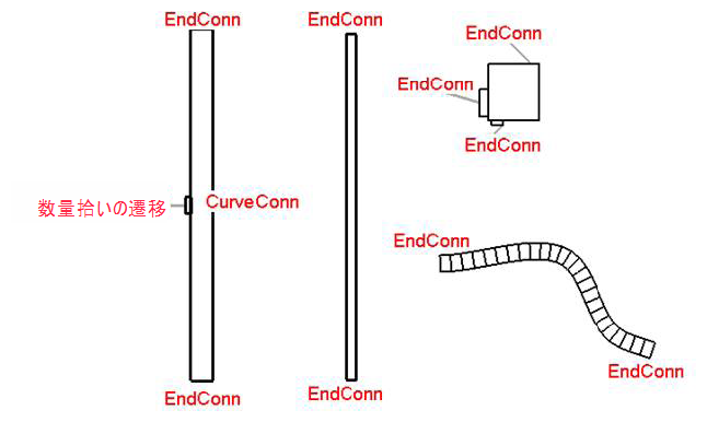

システムを移動するために、システムのベース設備の接続を調べ、IsConnected プロパティと AllRefs プロパティを確認して、接続にアタッチされているものを確認します。物理的な接続を探す場合は、接続の ConnectionType を確認することが重要です。Revit には物理接続と論理接続の両方がありますが、アプリケーションに表示されるのは物理接続のみです。次の図は、終点接合と曲線接続の 2 つのタイプの物理接続を表しています。
図 167: 物理接続
