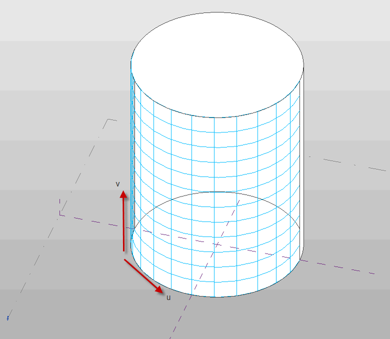

Revit API における面は、2 つの入力パラメータ「u」と「v」の数学的な関数として表すことができます。この場合、XYZ 空間の任意の点における曲線の位置は、これらのパラメータの関数となります。U と V の方向は、指定された面の形状に基づいて自動的に決定されます。下の例に示すように、定数 U または V の線分は、面上のグリッドラインとして表すことができます。
円柱面上の U と V グリッドライン
