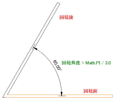

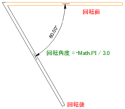

これらのメソッドでは、回転角度はラジアン単位で実行します。次の図のように、正のラジアンとは指定の軸の周囲を時計回りに回転させること、負のラジアンとは指定の軸の周囲を反時計回りに回転させることを意味します。
図 31: 反時計回りの回転
図 32: 時計回りの回転
