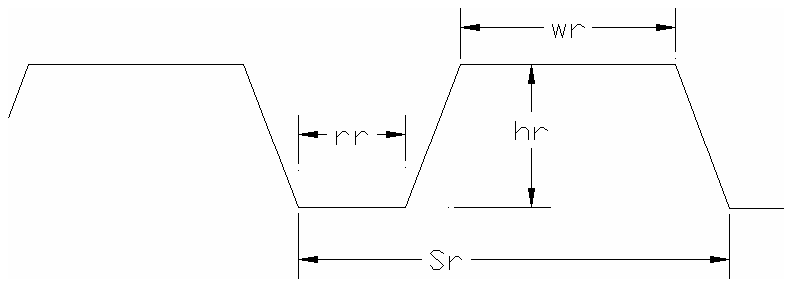

Q: 真のデッキ レイヤを表示するにはどうしたらよいですか?
A : デッキのレイヤ情報を取得する方法についての情報を提供する DeckProperties と呼ばれる SDK で例を示します。デッキ情報は、UI での場合とまったく同じように報告されます。デッキの寸法パラメータは次のように表示されます。
図 170: デッキ寸法パラメータ
