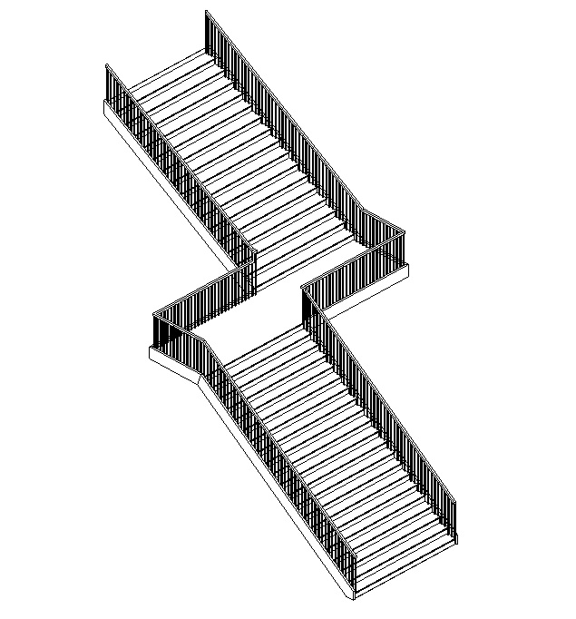

次の例では、2 つの階段経路(スケッチされた経路と直線経路)とそれらの間の踊り場の新しい階段オブジェクトを作成します。

上記の例では次のような階段が作成されます。
