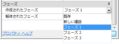

プロジェクトに追加されているそれぞれの新しいモデリング コンポーネントには、Created Phase ID と Demolished Phase ID プロパティがあります。Element.AllowPhases()メソッドは、フェーズ ID プロパティが修正可能かどうかを示します。
Created Phase ID プロパティには次の特性があります。
Demolished Phase ID プロパティには次の特性があります。
図 65: フェーズを作成したコンポーネント パラメータの値
