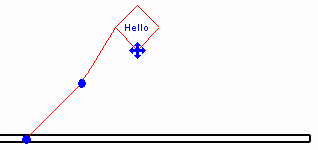

注: NewTag()は、2D ビューまたはロックされた 3D ビューでのみ使用でき、そうでない場合は例外がスローされることに注意してください。次のコードは、IndependentTag の作成例です。レベル ビューがアクティブ ビューである場合に実行します。
注: IndependentTag で直接表示される文字は変更できません。タグ付けされている要素のファミリ タイプのタグ文字の配置に使用されるパラメータを変更する必要があります。次の例では、この設定は Revit UI のファミリ エディタで変更できますが、このパラメータは「タイプ マーク」です。
コード領域 16-5: IndependentTag を作成

    // newTag.TagText is read-only, so we change the Type Mark type parameter to
    // set the tag text.  The label parameter for the tag family determines
    // what type parameter is used for the tag text.
    WallType type = wall.WallType;
    Parameter foundParameter = type.LookupParameter("Type Mark");
    bool result = foundParameter.Set("Hello");
    // set leader mode free
    // otherwise leader end point move with elbow point
    newTag.LeaderEndCondition = LeaderEndCondition.Free;
    XYZ elbowPnt = wallMid + new XYZ(5.0, 5.0, 0.0);
    newTag.LeaderElbow = elbowPnt;
    XYZ headerPnt = wallMid + new XYZ(10.0, 10.0, 0.0);
    newTag.TagHeadPosition = headerPnt;
    return newTag;
図 74: サンプル コードを使用した IndependentTag の作成
