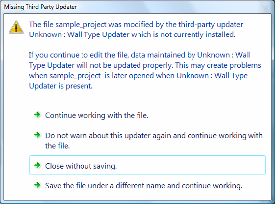

更新プログラムがインストールされていない
ドキュメントが省略可能ではない更新プログラムによって修正され、その後、該当する更新プログラムがインストールされていないときにロードされると、次のようなタスク ダイアログが表示されます。
図 135: サードパーティの更新プログラムが見つからないときの警告

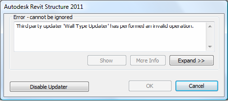

更新プログラムが無効な操作を実行する
処理できない例外など、更新プログラムにエラーが発生すると、次のような更新プログラムを無効にできるオプションを持つメッセージがユーザに表示されます。
図 136: 更新プログラムが無効な操作を実行した
ユーザが[キャンセル]を選択すると、トランザクション全体がロールバックされます。この章の最初の方で紹介した壁の更新プログラムの例では、新しく追加された壁が削除されます。ユーザが[更新プログラムを無効化]を選択すると、更新プログラムが呼び出されなくなりますが、トランザクションはロールバックされません。
