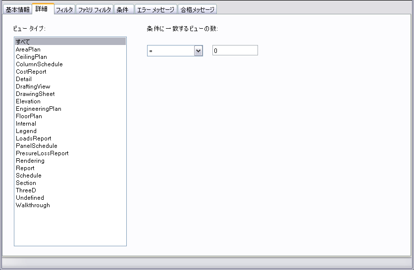

オプション:
オプション 使用法
要素タイプ チェックする要素タイプ。
状況 ビューの数に関する条件を設定します。
必要なビューの数を設定します。

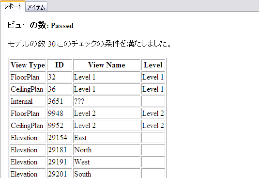

結果
チェックが実行され、条件が満たされない場合、不合格メッセージが表示されます。条件が満たされた場合は、合格メッセージが表示されます。
